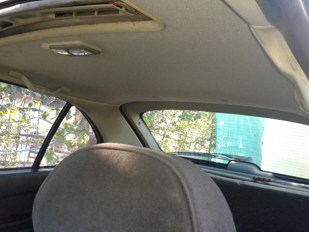

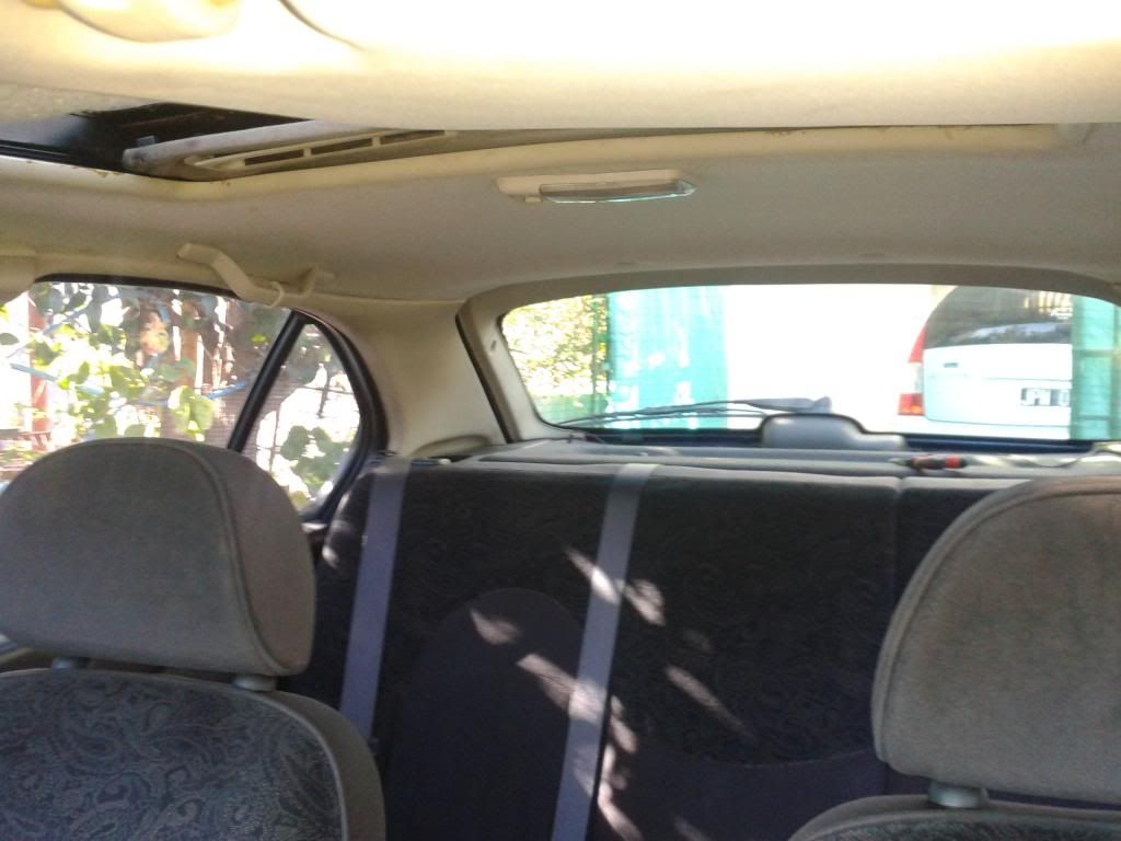

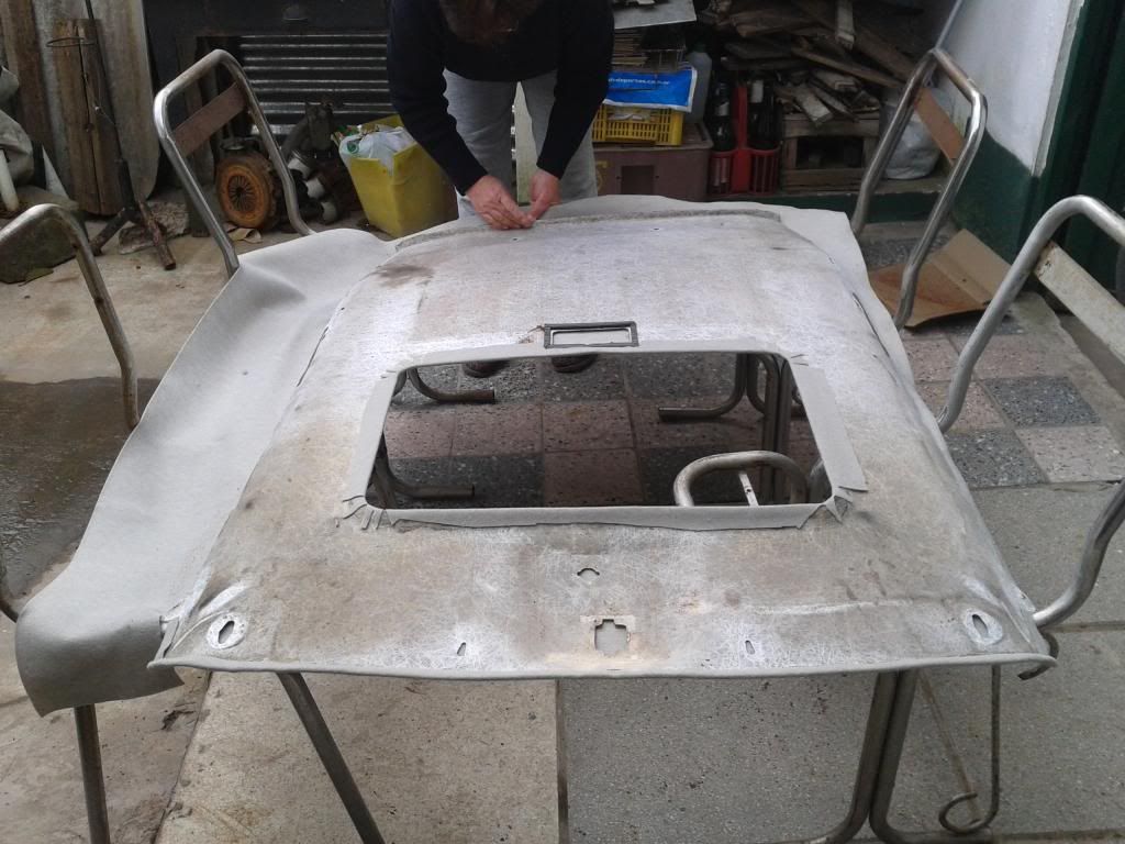

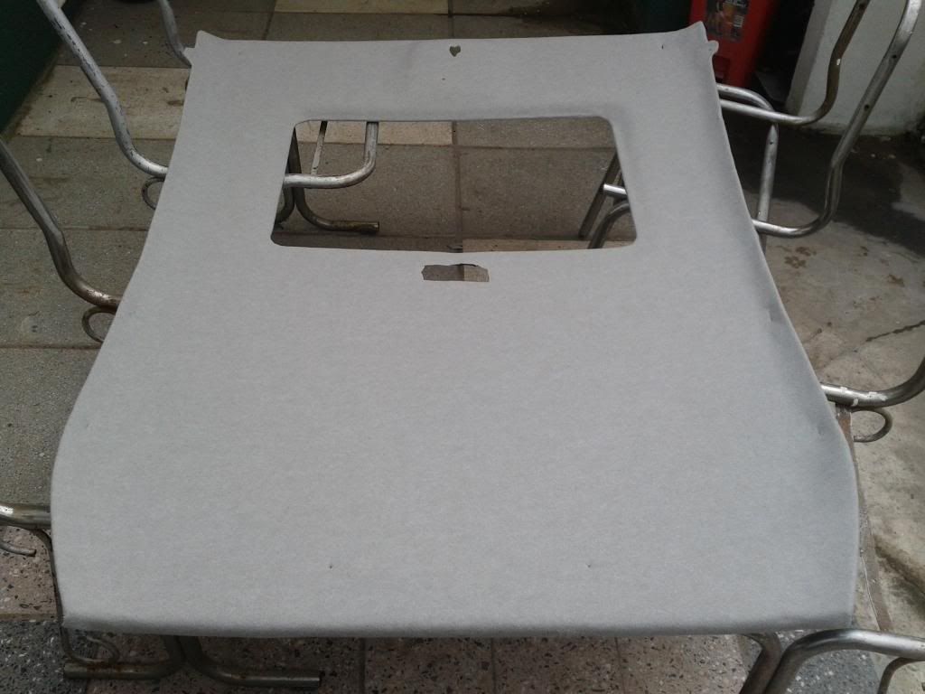

Que tal gente.. el sabado pasado aproveche la ayuda de mi vieja tapize a nuevo el techo de mi 216 :smile:
Costo: $190 (tela + pegamento, todo comprado en Warnes Telas)
Tiempo: 6hs. desde q saque el primer tornillo hasta q coloque el ultimo. (igual todo bien tranquilo y con mucha paciencia).
Mano de obra: Un asado para mi vieja que se copo para pegar la tela :D
Aca van las fotos:
ANTES
PROCESO
DESPUES
Nota: No compre velour, el tipo que me antendio en warnes telas, me dio una tela q me dijo q es especial para techo,yo la veo simil pana, la verdad que es muy linda, y lo mejor, es que para q el pegamento pase y manche, tenes q echarle mucha cantidad... (lo probe en un pedazito aparte), asiq la colocacion se hace mas light :smile:
